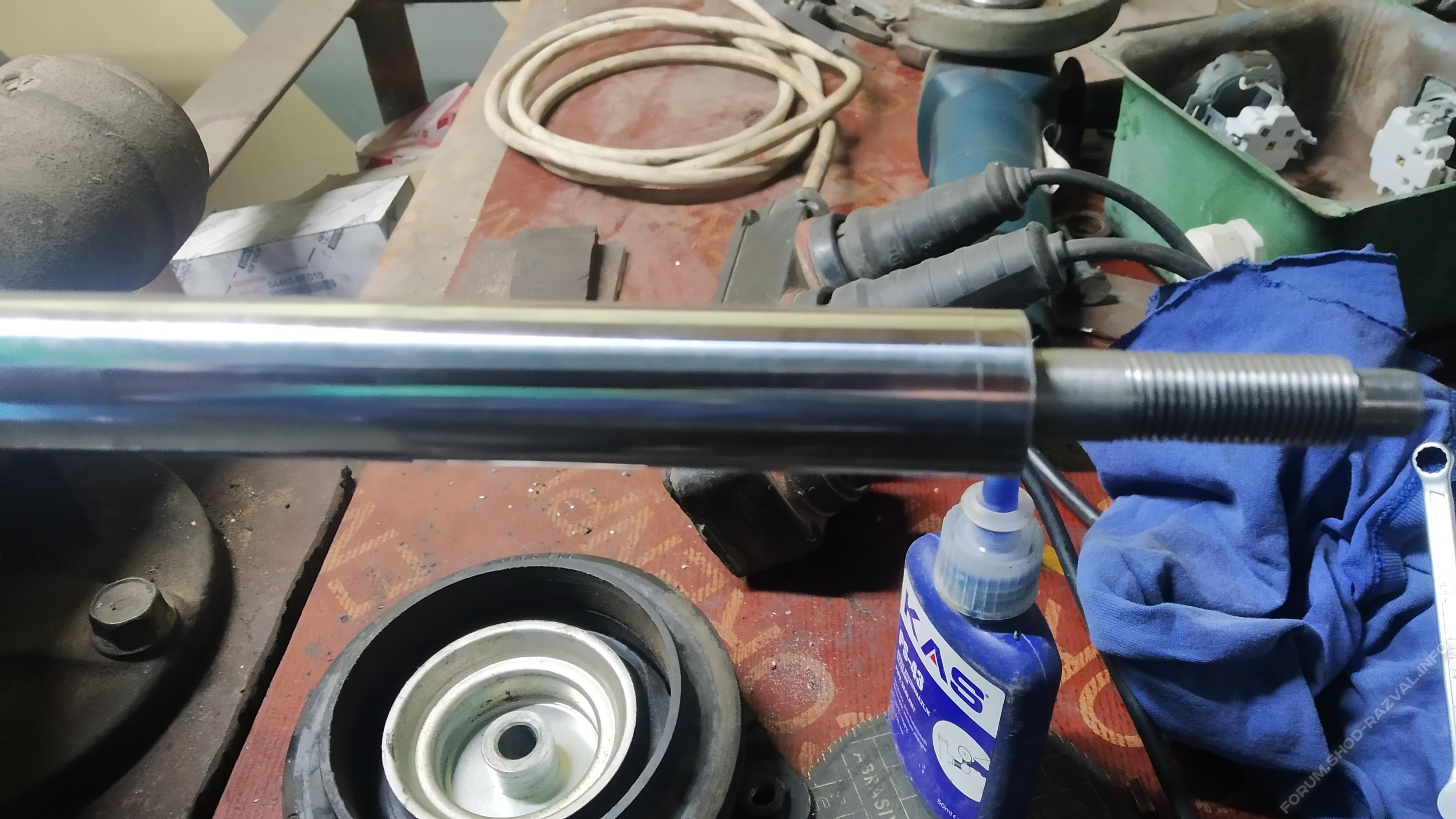

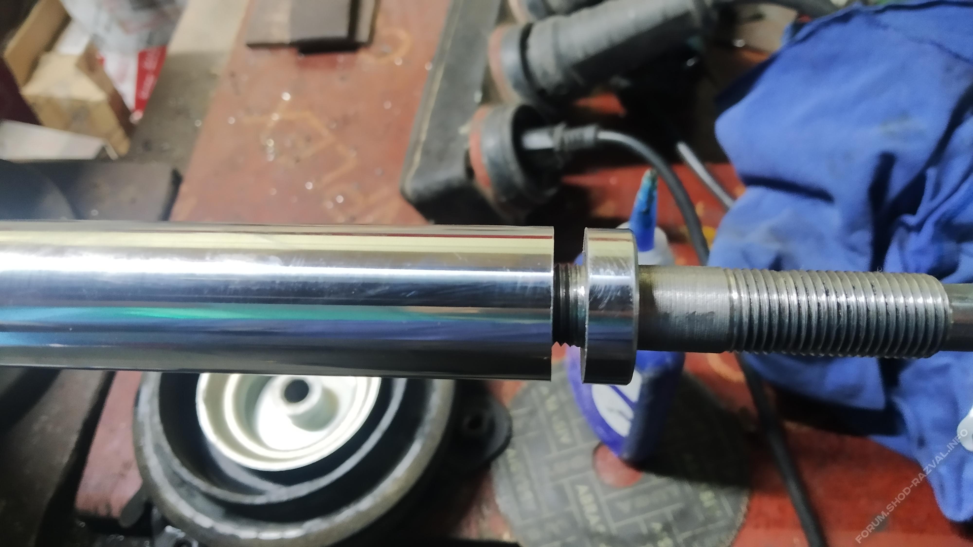

SERDAR Опубликовано 24 июня Share Опубликовано 24 июня Доброго времени суток уважаемые! Хотел поделиться горьким опытом, на некотых авто проверяю опорные подушки передних амортизаторов( тоёта камри40-70 ) воротком слегка на поддяжку если не прокручивается значит норм, заехал как то ниссан алтима 2012, ну я как обычно слегка подкрутил- повернулась, ещё чуток и резьба с гайкой у меня в руках. Аморты стояли дубликаты во всём городе не нашёл такие пришлось со смекалку к токорям обращаться. На конце аморта внутреннюю резьбу нарезали и кусок штока с внешней резьбой. Всё это дело на локтайт вроде несколько лет ездит Цитата Ссылка на комментарий Поделиться на другие сайты More sharing options...
