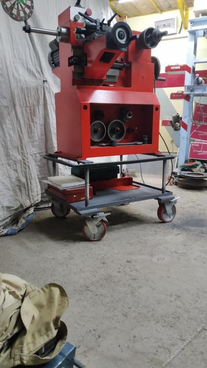

Гость maxim Опубликовано 6 октября, 2013 Share Опубликовано 6 октября, 2013 Станок хороший,но дорогооооой ! 2 Цитата Ссылка на комментарий Поделиться на другие сайты More sharing options...
