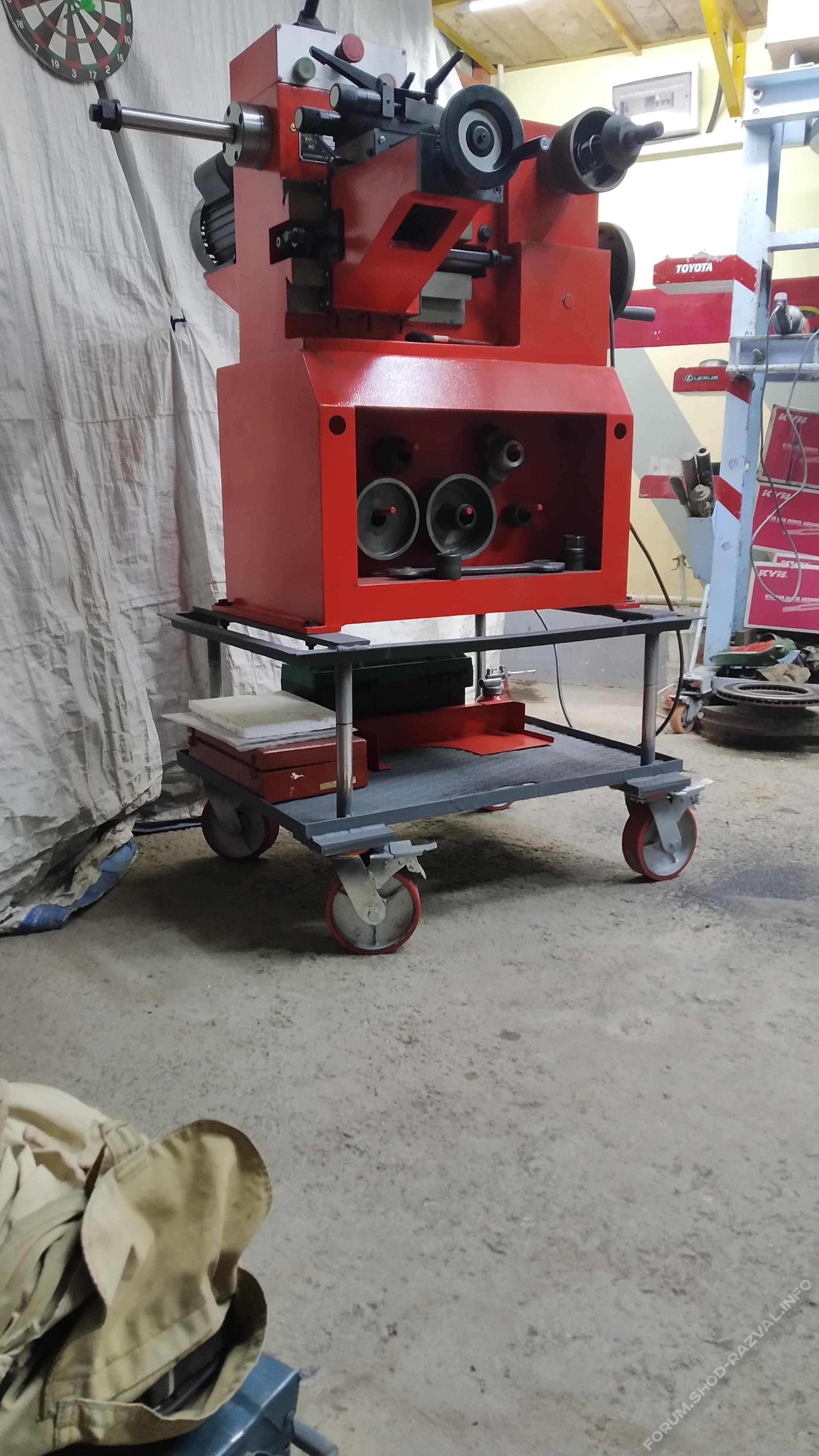

SERDAR Опубликовано 27 июня Поделиться Опубликовано 27 июня В 07.10.2013 в 14:33, stoir сказал: Вопрос к тем у кого есть стенд для проточки. - время на проточку диска ? - стоимость работы ? 10-15мин диск. 15-20мин барабан 2,5 3,5 если в уе Доброго времени суток Уважаемые! Точу воина таком звере, модернизированном для мобильности в целях экономии пространства На многих дисках и барабанах написан минимальный размер в мм Цитата Ссылка на комментарий Поделиться на другие сайты Больше кнопок...
