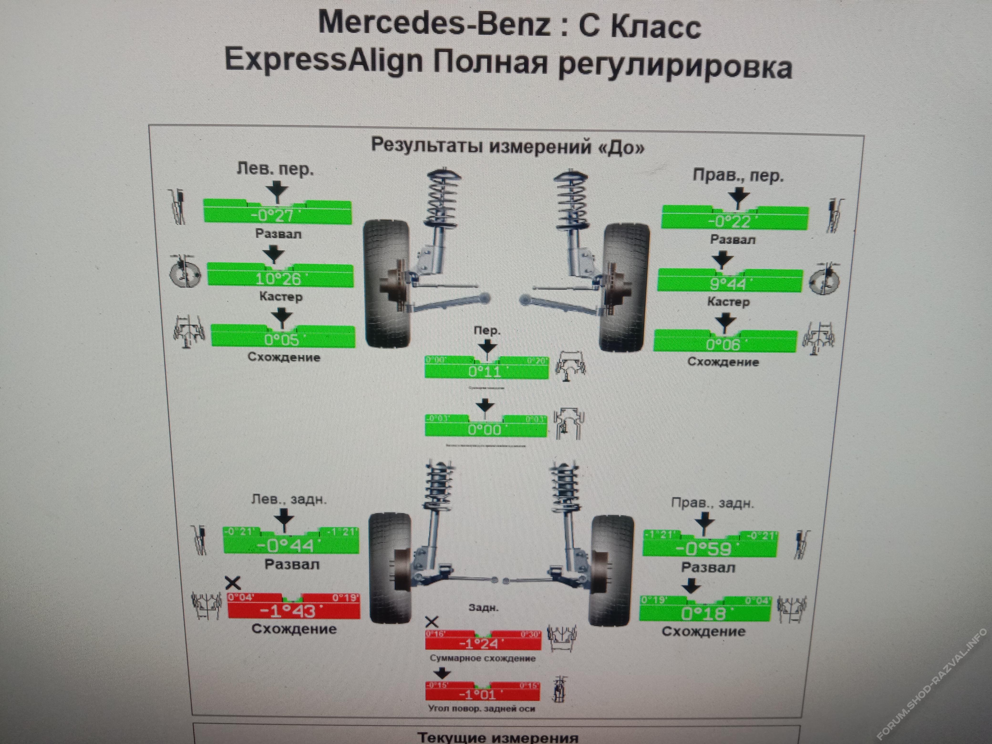

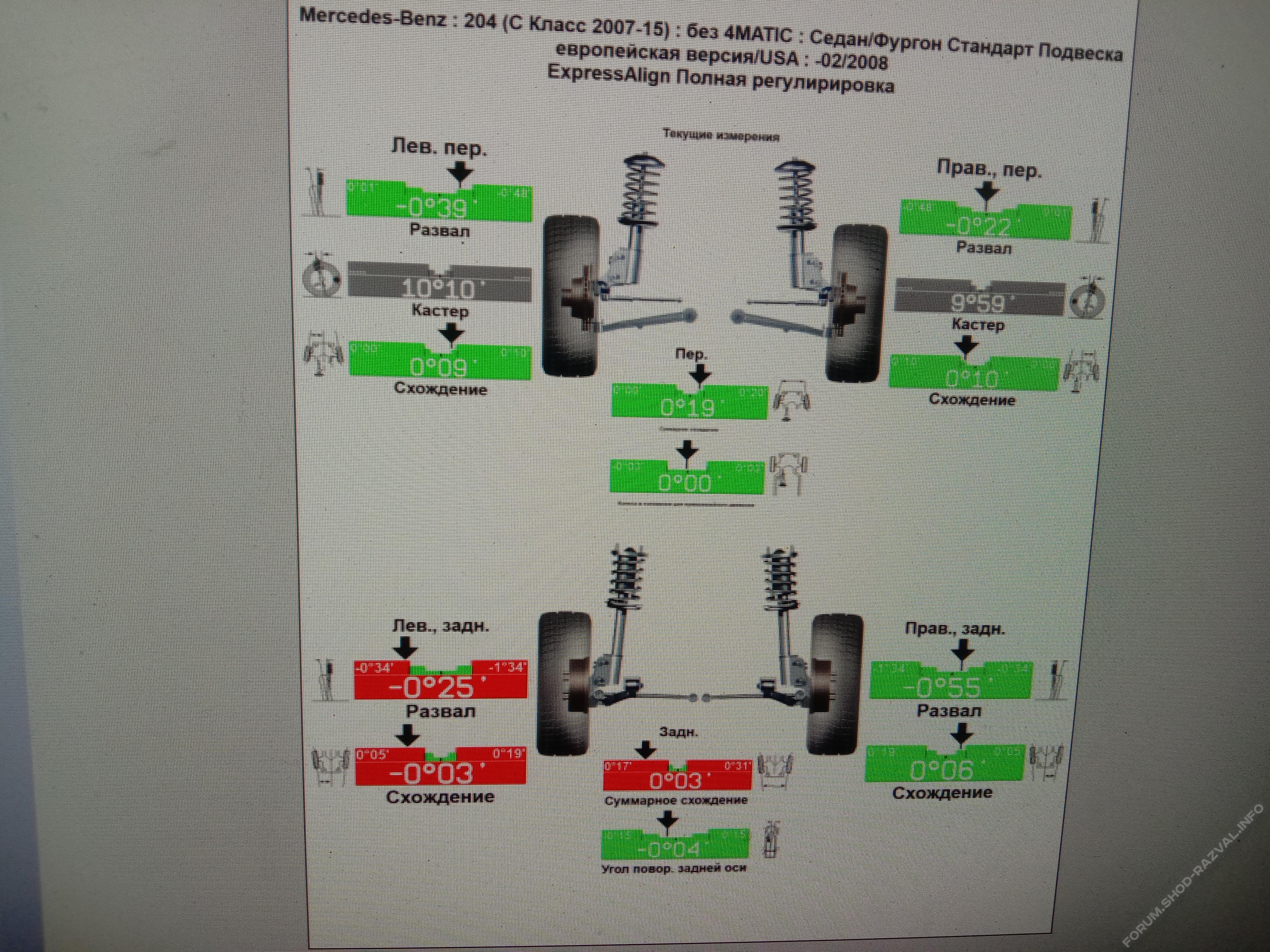

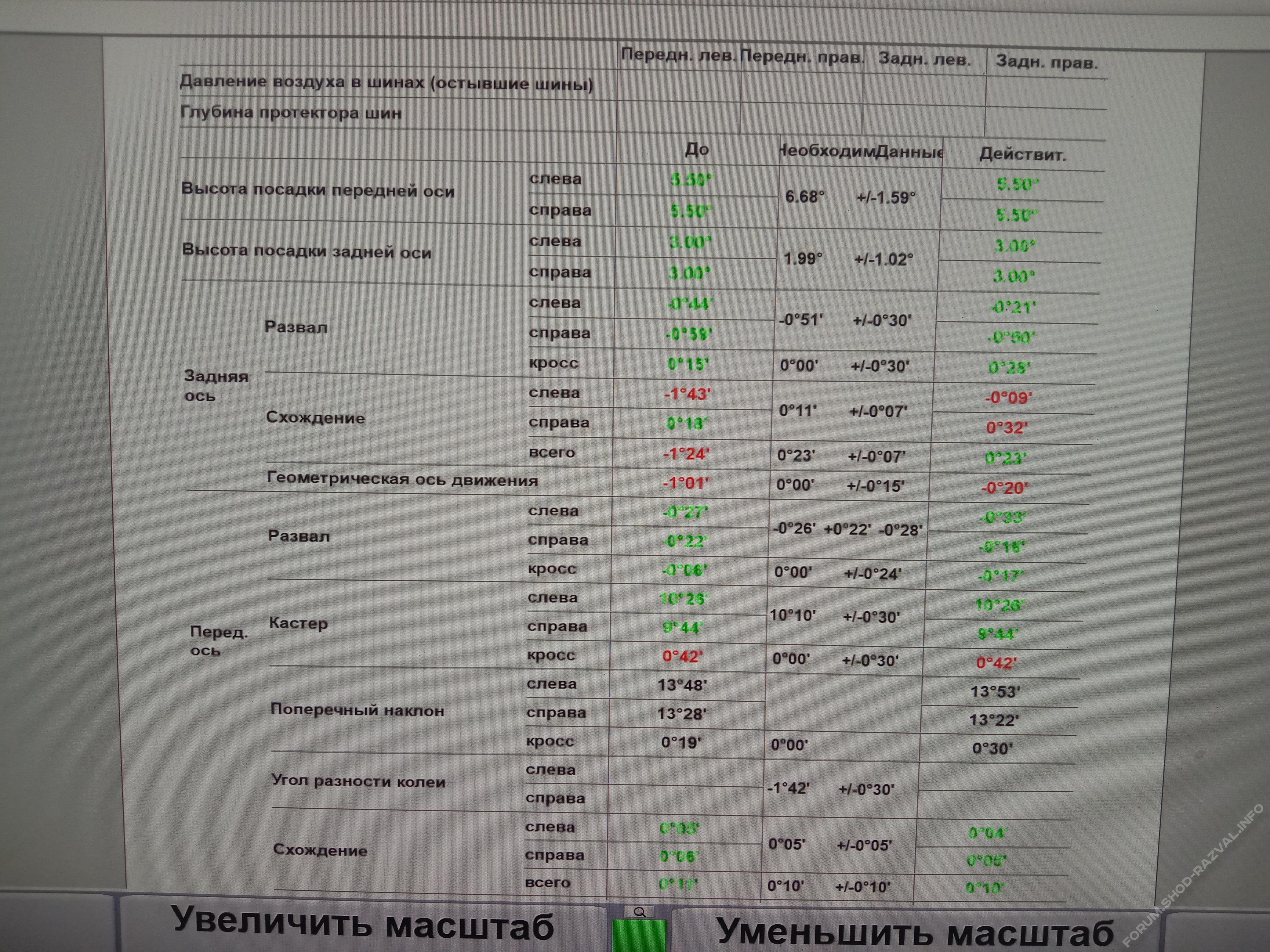

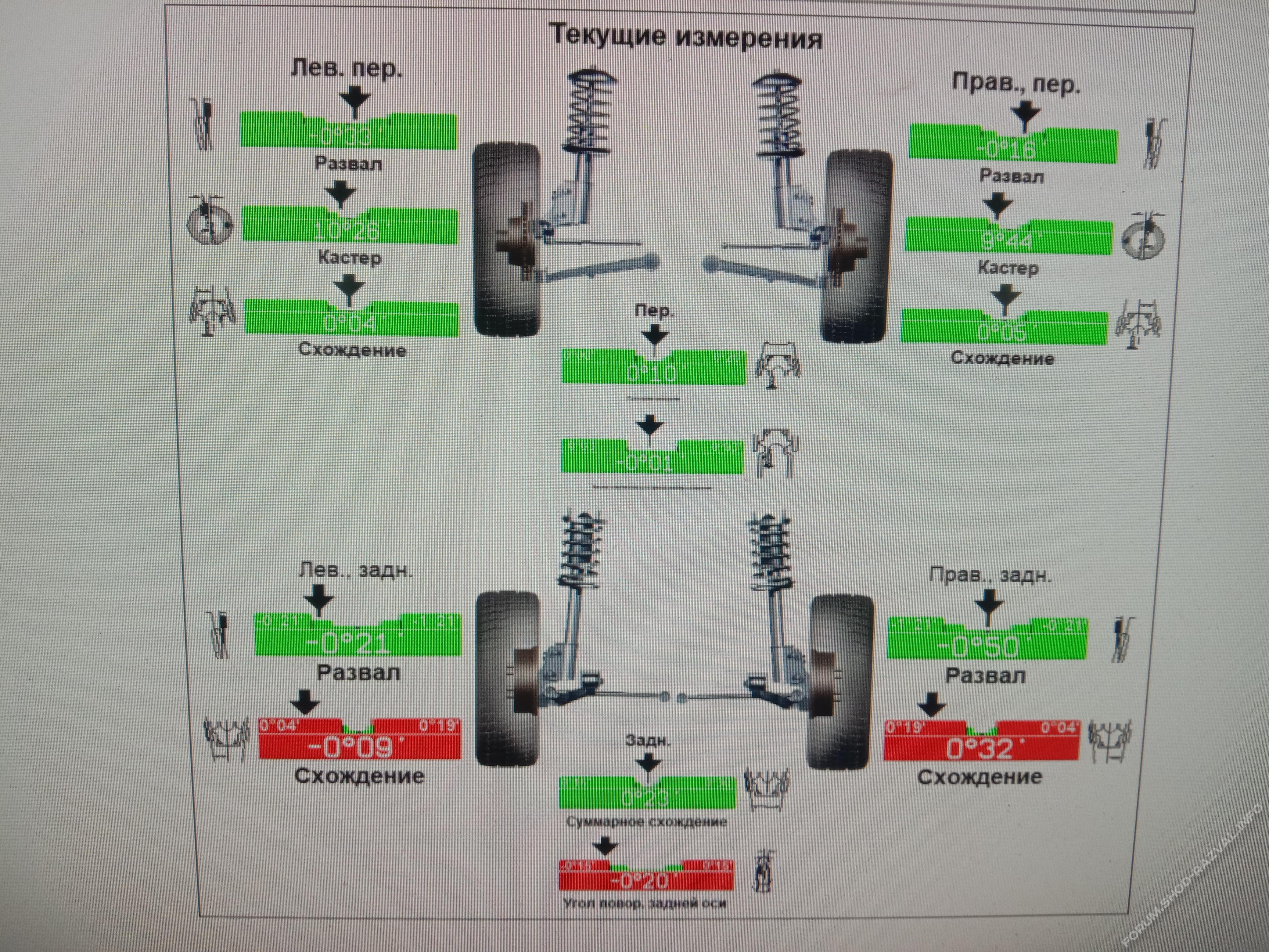

Yaoptimist Опубликовано 18 марта Поделиться Опубликовано 18 марта Всем доброго времени суток. Такая проблема. С уводом автомобиля мерседес 250. Заднее схождение левое в минусе, добил правым по суммарному схождению норма. По передку всё норм. Тянет почему-то влево. По идее должно тянуть вправо. Сделали схождение справа симметрично левому в минусе, тянуть перестало. Ну это и понятно, только задние колёса в раскорячку, будет грызть резину изнутри, но зато не тянет. А вот почему тянуло влево, не понятно, может кто знающий объяснит? Ссылка на комментарий Поделиться на другие сайты Больше кнопок...
Администратор Yapasha Опубликовано 19 марта Администратор Поделиться Опубликовано 19 марта 9 часов назад, Yaoptimist сказал: Всем доброго времени суток. Такая проблема. С уводом автомобиля мерседес 250. Заднее схождение левое в минусе, добил правым по суммарному схождению норма. По передку всё норм. Тянет почему-то влево. По идее должно тянуть вправо. Сделали схождение справа симметрично левому в минусе, тянуть перестало. Ну это и понятно, только задние колёса в раскорячку, будет грызть резину изнутри, но зато не тянет. А вот почему тянуло влево, не понятно, может кто знающий объяснит? А углы всех измерений можеш тут продемонстрировать? Ну и на всякий случай колеса переставлял? Ссылка на комментарий Поделиться на другие сайты Больше кнопок...
Aligner Опубликовано 19 марта Поделиться Опубликовано 19 марта (изменено) 10 часов назад, Yaoptimist сказал: Всем доброго времени суток. Такая проблема. С уводом автомобиля мерседес 250. Заднее схождение левое в минусе, добил правым по суммарному схождению норма. По передку всё норм. Тянет почему-то влево. По идее должно тянуть вправо. Сделали схождение справа симметрично левому в минусе, тянуть перестало. Ну это и понятно, только задние колёса в раскорячку, будет грызть резину изнутри, но зато не тянет. А вот почему тянуло влево, не понятно, может кто знающий объяснит? Вектор тяги то какой после регулировки общего схождения? Заднеприводные и полноприводные машины бывают очень критичны к ненулевому вектору тяги. Вектор тяги - он же угол движения Изменено 19 марта пользователем Aligner 1 Ссылка на комментарий Поделиться на другие сайты Больше кнопок...
Yaoptimist Опубликовано 20 марта Поделиться Опубликовано 20 марта Спасибо всем, кто откликнулся. Пишу с телефона. Последняя фотка, это до регулировки, Это после того, как уровняли заднее схождение и перестало уводить влево. Как правильно делать? По суммарному схождению или симметрично? И почему уводило влево? Ссылка на комментарий Поделиться на другие сайты Больше кнопок...

Yaoptimist Опубликовано 23 марта Поделиться Опубликовано 23 марта Благодарю! Уже весь мозг сломал. Должно тянуть вправо, задний привод. А здесь влево! Ссылка на комментарий Поделиться на другие сайты Больше кнопок...
Aligner Опубликовано 24 марта Поделиться Опубликовано 24 марта На машине Гур или Эур ? Ссылка на комментарий Поделиться на другие сайты Больше кнопок...
Yaoptimist Опубликовано 24 марта Поделиться Опубликовано 24 марта Вроде гур, но причём он? Ссылка на комментарий Поделиться на другие сайты Больше кнопок...
Aligner Опубликовано 25 марта Поделиться Опубликовано 25 марта Ты выровнял руль по ненулевому вектору тяги. Возможно Нужно перекалибровать датчик положения руля Ссылка на комментарий Поделиться на другие сайты Больше кнопок...
Yaoptimist Опубликовано 25 марта Поделиться Опубликовано 25 марта Руль устанлвлен по оси симметрии автомобиля по уровню. Естественно датчик в нуле. А вот рулевыми тягами впереди изменили схождение по линии тяги задних колес. Ссылка на комментарий Поделиться на другие сайты Больше кнопок...
Aligner Опубликовано 28 марта Поделиться Опубликовано 28 марта (изменено) Не знаю, как конкретно в этой машине, но из практики, этот датчик может стоять не только в руле, но и в Эуре. В этом случае, когда выставляешь руль по ненулевому вектору тяги, ноль в эуре будет уходить. Поэтому я и спросил в машине Эур или Гур ? Изменено 28 марта пользователем Aligner Ссылка на комментарий Поделиться на другие сайты Больше кнопок...
Yaoptimist Опубликовано 28 марта Поделиться Опубликовано 28 марта А как может уходить ноль если руль ровно? Ссылка на комментарий Поделиться на другие сайты Больше кнопок...
