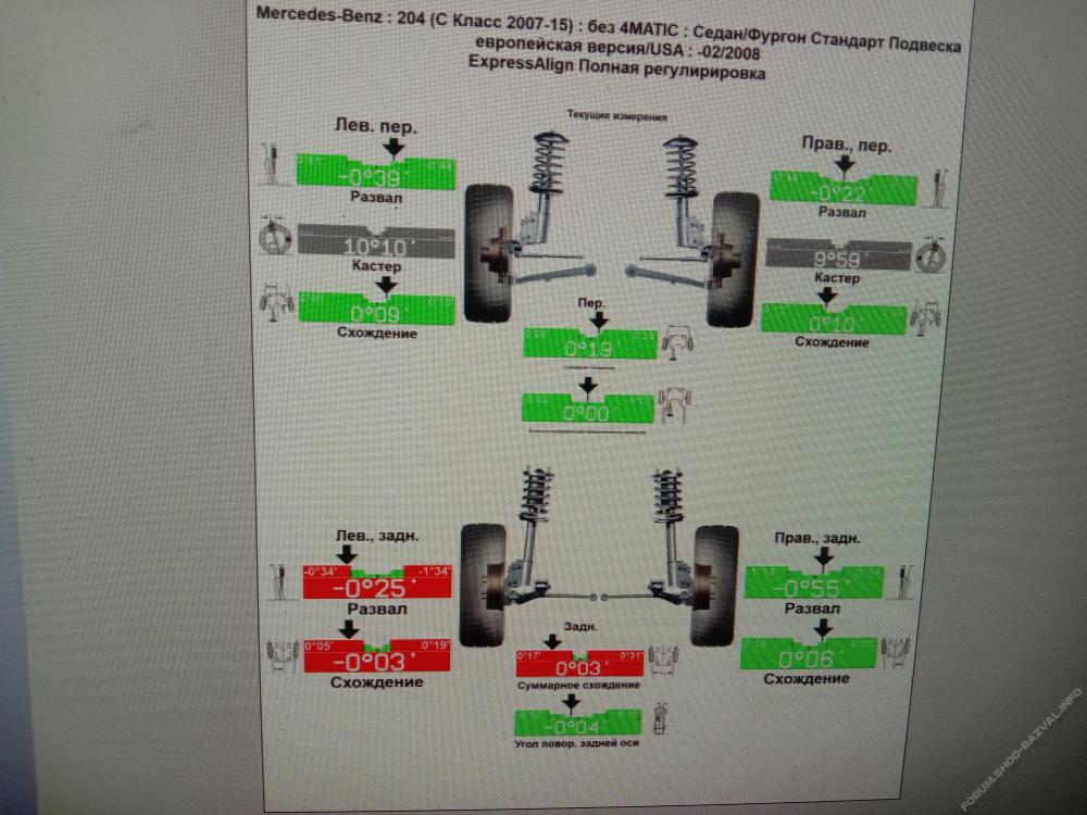

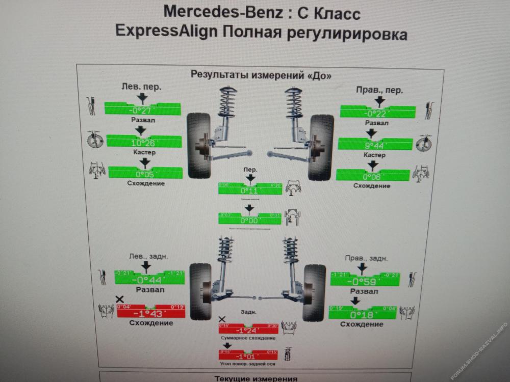

Добрый вечер.
Купил новый авто и заметил что ведёт немного влево. Записался к дилеру, все исправили. Это было на зимней резине, потом сменил на летнюю, вроде все ок. Насколько понял поправили только левое заднее колесо остальные не трогали.
Сегодня решил сменить резину и заодно сделать сходразвал плюс смазать задние болты регулировок.
После сходразвала стало тянуть влево это заметно от 30-40кмч. Руль прямо, а авто тянет влево.
Вроде все идеально на конечных результатах, а авто тянет. Может что с подвеской? Гнутая? В силу перестановки колёс я верю, но мне кажется это не этот случай) попробовать стоит?)
Завтра записался снова для проверки.

Развал левый передний надо в минус ронять. Странно, что после первой регулировки ее тянуть перестало

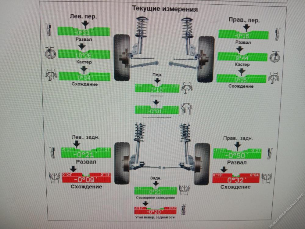

Переделали то что вчера делали, чуть лучше), но все равно ведёт. Надо ехать к профи) или что то у них со стендом. Резину сейчас трёт переднюю левую. И разница вчерашнего конечного результата и сегодня начального измерения) хрень какая то

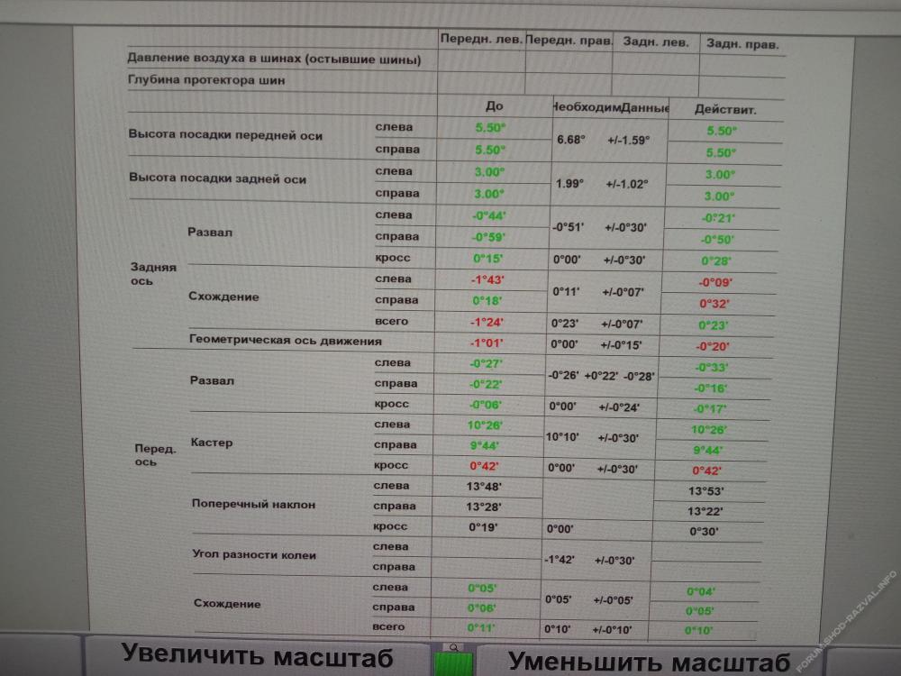

Дима написал что левый развал ближе к нулю сделать и все ок будет и с потяжкой и резиной,что гадать,на распечатке все сказано,если конечно можно верить ей.
