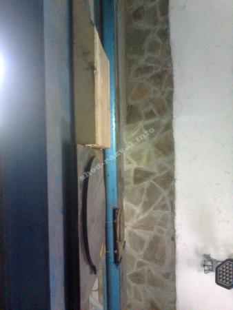

VAG Опубликовано 25 февраля, 2014 Share Опубликовано 25 февраля, 2014 Флешка отформатирована? Нужно найти старенькую флешку (лучше до гига), отформатировать ее в ФАТ32. но стрелки диаграммы схождения скачут то влево, на хороших минут в 20,то вправо.Я не придал этому значение так как бомбил музон,заставил выключить,делаю схождение через Win Toe,отдельные диаграммы( на прав.и лев.колесо) не скачут,после вывожу на общие диаграммы,показания стоят тютя в тютю,и начинают скакать стрелки схождения,влево,и тут же вправо,потом опять тютя в тютю Не очень понял что происходит. Колеса при этом не повернуты? В 504 Хантере важно как расположен задний датчик относительно переднего. Снизу датчика излучатель, который передает данные в передний датчик. Если он закрывается - показания будет сбоить. Также не стоит на 504 стенде регулировать схождение на повернутых передних колесах. В остальных стендах 500 серии этих проблем нет. 2 Ссылка на комментарий Поделиться на другие сайты More sharing options...
vasiliy Опубликовано 25 февраля, 2014 Автор Share Опубликовано 25 февраля, 2014 Флешка для клиентской базы у меня постоянно находится в USB. Проблем с ней нет. Ссылка на комментарий Поделиться на другие сайты More sharing options...
Dimasik Опубликовано 25 февраля, 2014 Share Опубликовано 25 февраля, 2014 Флешка отформатирована? Нужно найти старенькую флешку (лучше до гига), отформатировать ее в ФАТ32. Не очень понял что происходит. Колеса при этом не повернуты? В 504 Хантере важно как расположен задний датчик относительно переднего. Снизу датчика излучатель, который передает данные в передний датчик. Если он закрывается - показания будет сбоить. Также не стоит на 504 стенде регулировать схождение на повернутых передних колесах. В остальных стендах 500 серии этих проблем нет. Нет никогда не регулировал на повёрнутых колёсах,в некоторых случаях не удобно,но всё равно делаю на ровных.Блокировки луча не происходит,не продольного,не поперечного.После этих машин делал ещё 2 машины,спринтёр 906,и митцубан ланцер,всё было отлично,но при этом в гараже было тепло,около 18*С,и влажности было меньше чем в тот раз около 70%.И ещё вопрос:я метод компенсации делаю путём вывешивания оси,вопрос такой,когда вытаскивать шплинты с поворотных кругов,после того как я скомпенсировал ось и она ещё подвешена,или когда опустил на круги машину,просадил подвеску,потом вытаскивать шплинты блокировки поворотных кругов?Пробовал и так и так разница мне показалось что есть,когда опускаешь без шплинтов,и сними,и вытаскиваешь их уже после просадки подвески.Спасибо Ссылка на комментарий Поделиться на другие сайты More sharing options...
VAG Опубликовано 25 февраля, 2014 Share Опубликовано 25 февраля, 2014 Если шплинты не вытащить перед опусканием - их потом вытащить гораздо труднее. Я обычно клиентам советую: поднял ось, провел компенсацию, отцентровал круги, вытащил шплинты, опустил и прокачал подвеску. Насчет блокировки ты не понял, там еще излучатель есть - глянь в низ датчика. Он за связь отвечает. 1 Ссылка на комментарий Поделиться на другие сайты More sharing options...
Dimasik Опубликовано 26 февраля, 2014 Share Опубликовано 26 февраля, 2014 как как? вытаскиваеш после просадки подвески?Я согласен,но другие думают по другому,вот интересно почему,лично я разницу заметил на одной и той же машине.Особенно заметно на таких стойках,на которых развал не регулируется,но в чём прикол не пойму?Объясните?Спасибо за раннее. Если шплинты не вытащить перед опусканием - их потом вытащить гораздо труднее. Я обычно клиентам советую: поднял ось, провел компенсацию, отцентровал круги, вытащил шплинты, опустил и прокачал подвеску. Насчет блокировки ты не понял, там еще излучатель есть - глянь в низ датчика. Он за связь отвечает. Да точно там есть диоды в низу,на переднем и заднем датчиках,попробовать протереть их ватной палочкой,так как визуально на них видна пыль? Если шплинты не вытащить перед опусканием - их потом вытащить гораздо труднее. Я обычно клиентам советую: поднял ось, провел компенсацию, отцентровал круги, вытащил шплинты, опустил и прокачал подвеску. Насчет блокировки ты не понял, там еще излучатель есть - глянь в низ датчика. Он за связь отвечает. После опускания оси вытаскивание шплинтов маня особо не затруднило,входные отверстия под шплинты зачищены и промазаны. Ссылка на комментарий Поделиться на другие сайты More sharing options...
Roman80 Опубликовано 26 февраля, 2014 Share Опубликовано 26 февраля, 2014 После опускания оси вытаскивание шплинтов маня особо не затруднило,входные отверстия под шплинты зачищены и промазаны. Все равно не надо так делать 1 Ссылка на комментарий Поделиться на другие сайты More sharing options...
Это популярное сообщение. Гость maxim Опубликовано 26 февраля, 2014 Это популярное сообщение. Share Опубликовано 26 февраля, 2014 Я согласен,но другие думают по другому,вот интересно почему,лично я разницу заметил на одной и той же машине.Особенно заметно на таких стойках,на которых развал не регулируется,но в чём прикол не пойму?Объясните?Спасибо за раннее.на зашплинтованых кругах толком подвеску не просадиш. 6 Ссылка на комментарий Поделиться на другие сайты More sharing options...
Это популярное сообщение. VAG Опубликовано 26 февраля, 2014 Это популярное сообщение. Share Опубликовано 26 февраля, 2014 А ты обрати внимание как ведет себя подвеска при опускании на зашплинтованные круги, например подвеска макферсон.Т.е. ты ее сначала сжимаешь к центру машины, при этом все зазоры и все упругие элементы поджимаются внутрь. Потом ты прокачиваешь подвеску, чтобы эти напряжения снять. Зачем? Ведь можно сразу вынуть шплинты и опустить на свободные круги. 7 Ссылка на комментарий Поделиться на другие сайты More sharing options...
Dimasik Опубликовано 26 февраля, 2014 Share Опубликовано 26 февраля, 2014 То есть вы советуете расшплинтовку проводить до опускания оси так? Ссылка на комментарий Поделиться на другие сайты More sharing options...
Roman80 Опубликовано 26 февраля, 2014 Share Опубликовано 26 февраля, 2014 (изменено) с начала тему читай,зачем спрашиваешь то что 10 раз сказано Изменено 26 февраля, 2014 пользователем Roman80 Ссылка на комментарий Поделиться на другие сайты More sharing options...
Это популярное сообщение. odessa Опубликовано 26 февраля, 2014 Это популярное сообщение. Share Опубликовано 26 февраля, 2014 Я снимаю стопора,потом опускаю машину,перед спуском круги сдвигаю к центру ямы. 7 Ссылка на комментарий Поделиться на другие сайты More sharing options...
VAG Опубликовано 26 февраля, 2014 Share Опубликовано 26 февраля, 2014 перед спуском круги сдвигаю к центру ямы. Зачем? Круги надо поставить примерно по центру колеса. 1 Ссылка на комментарий Поделиться на другие сайты More sharing options...
odessa Опубликовано 26 февраля, 2014 Share Опубликовано 26 февраля, 2014 Зачем? Круги надо поставить примерно по центру колеса. нет! круги по центру колеса это однозначно!я имею ввиду плавающий ход блина. 4 Ссылка на комментарий Поделиться на другие сайты More sharing options...
vadim Опубликовано 26 февраля, 2014 Share Опубликовано 26 февраля, 2014 нет! круги по центру колеса это однозначно!я имею ввиду плавающий ход блина. Делаю так же. Опускаю машину до касания резины с поворотной площадкой, сдвигаю площадку к центру машины и опускаю до конца. Если не сдвигать, то иногда не хватает хода блинов, особенно на пневмоподвеске... 3 Ссылка на комментарий Поделиться на другие сайты More sharing options...
Это популярное сообщение. Aligner Опубликовано 26 февраля, 2014 Это популярное сообщение. Share Опубликовано 26 февраля, 2014 Если поднимать под лонжероны или под балку, то нужно сдвигать блины, если поднимать под рычаги- то ненужно. 6 Ссылка на комментарий Поделиться на другие сайты More sharing options...
Dimasik Опубликовано 26 февраля, 2014 Share Опубликовано 26 февраля, 2014 А на какого их сдвигать с начала тему читай,зачем спрашиваешь то что 10 раз сказанотему то я прочитал,но а сели 50% говорит так,а 50% так,то какой вывод делать,подскажи.(или ты ответишь:читай тему:?)это не решение задачи.Если поднимать под лонжероны или под балку, то нужно сдвигать блины, если поднимать под рычаги- то ненужно.Не пойму зачем сдвигать,для чего тогда шплинты просверлены так,что площадка поворотного круга,стоит по центру самого нижнего опорного блина.? Ссылка на комментарий Поделиться на другие сайты More sharing options...
