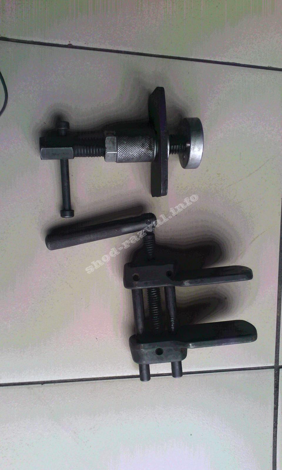

Anatoly Опубликовано 19 февраля, 2015 Поделиться Опубликовано 19 февраля, 2015 Кто каким инструментом пользуется для сведения поршня тормозных колодок на В5, В6 ? и как Вам этот Были самодельные...надоело дорабатывать...может у кого есть другие наработки( инструмент собственного изготовления)? Поделитесь пожалуйста, а то этот по цене кусается, а в работе нужен постоянно. 1 Цитата Ссылка на комментарий Поделиться на другие сайты Больше кнопок...

Anatoly Опубликовано 19 февраля, 2015 Автор Поделиться Опубликовано 19 февраля, 2015 (изменено) Прикрепленные изображения тоже вариант...и не плохой...даже очень неплохой.без лишних заморочек. Изменено 19 февраля, 2015 пользователем Anatoly Цитата Ссылка на комментарий Поделиться на другие сайты Больше кнопок...
Evgenyi Опубликовано 19 февраля, 2015 Поделиться Опубликовано 19 февраля, 2015 тоже вариант...и не плохой...даже очень неплохой.без лишних заморочек. Заморочки начнутся когда подручными средствами и без оных порвёшь пыльник на поршне или прое..ёшься вместо 3минут - 30 и более. Потому как его надо не только нажимать, но и одновременно вкручивать. Попробуй на Астре Н-например, поменяй задние колодки, один и без заморочки, где шланг длиной 3см и трос 3.5см. 3 Цитата Ссылка на комментарий Поделиться на другие сайты Больше кнопок...
