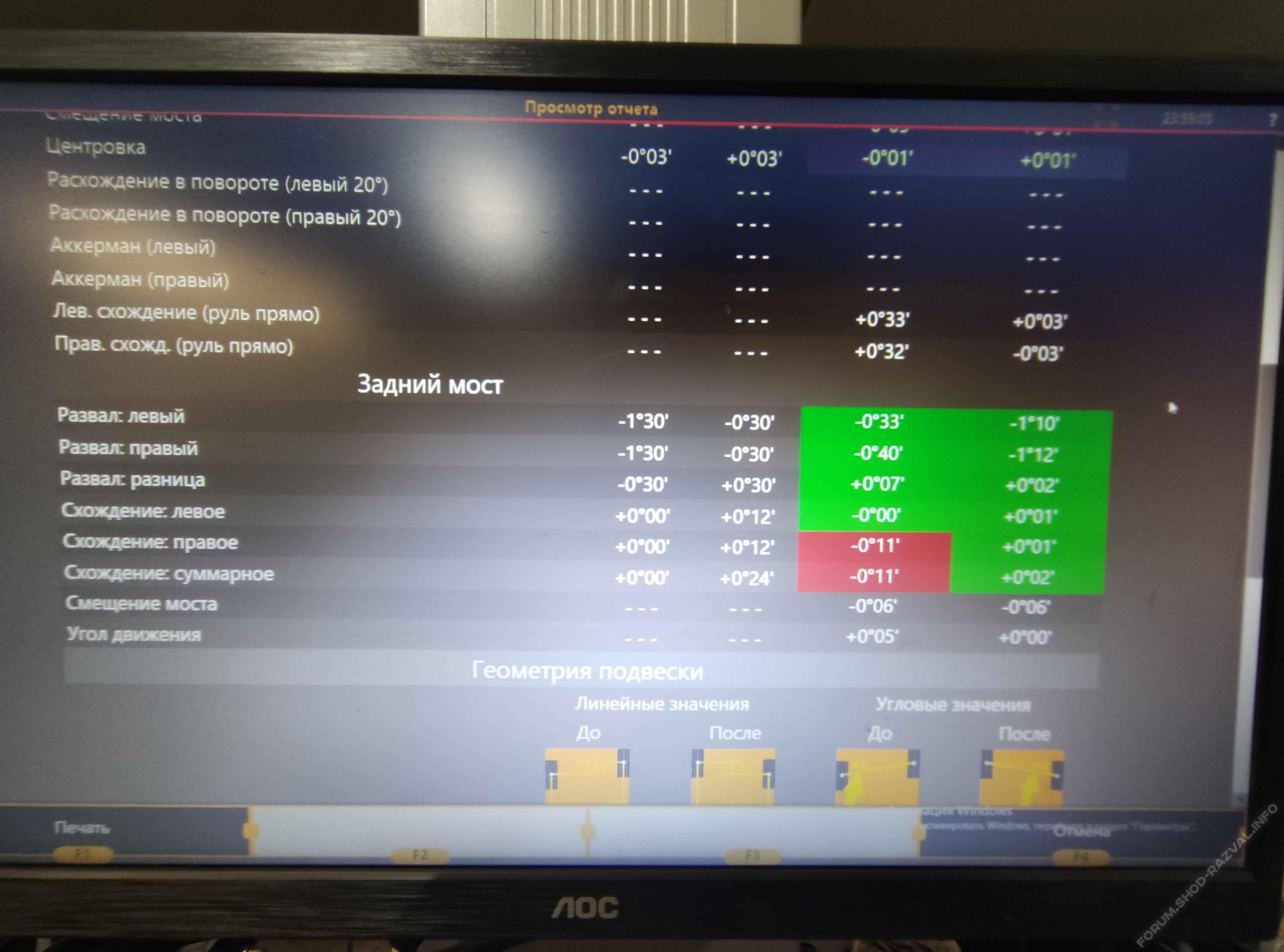

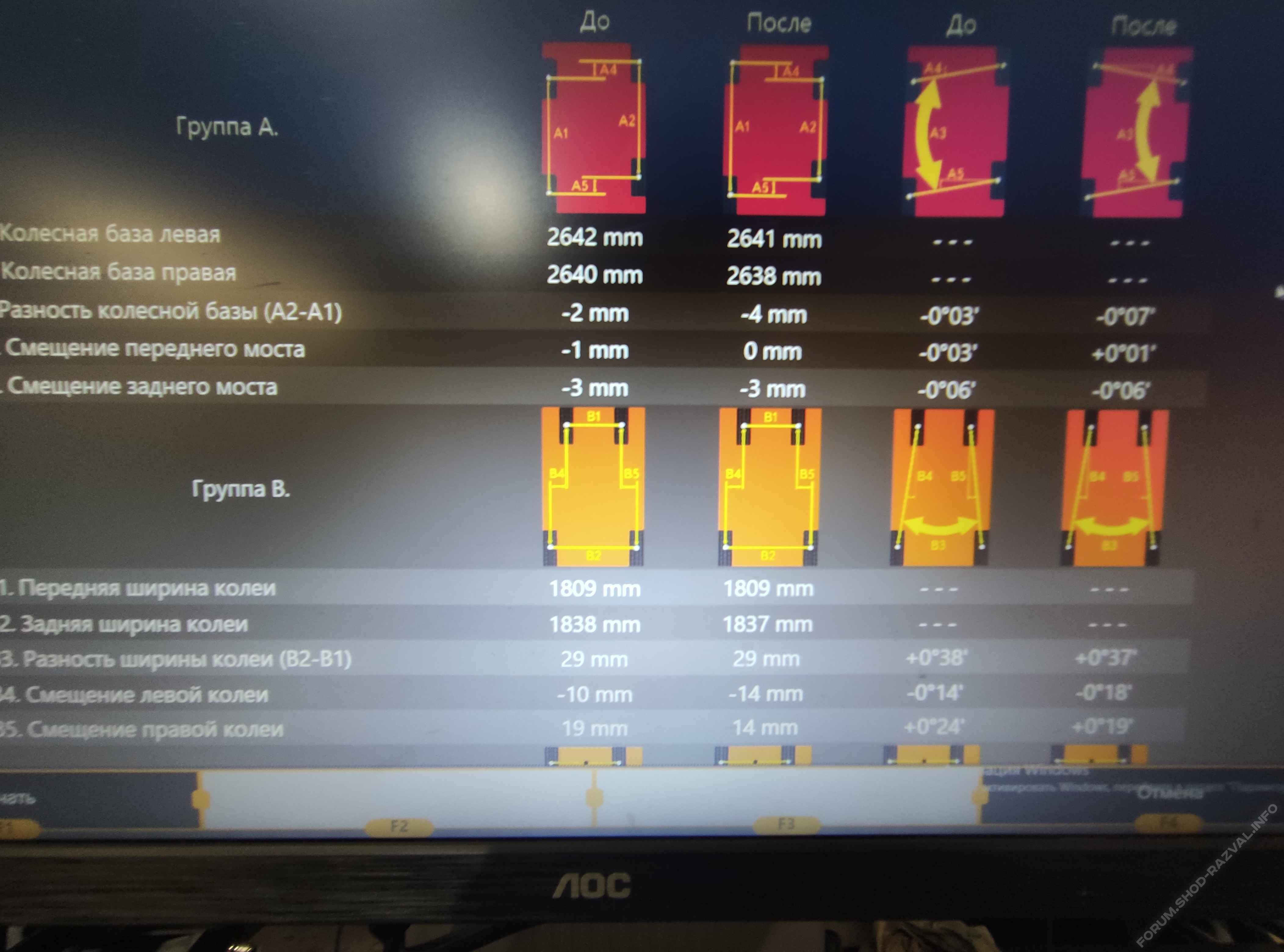

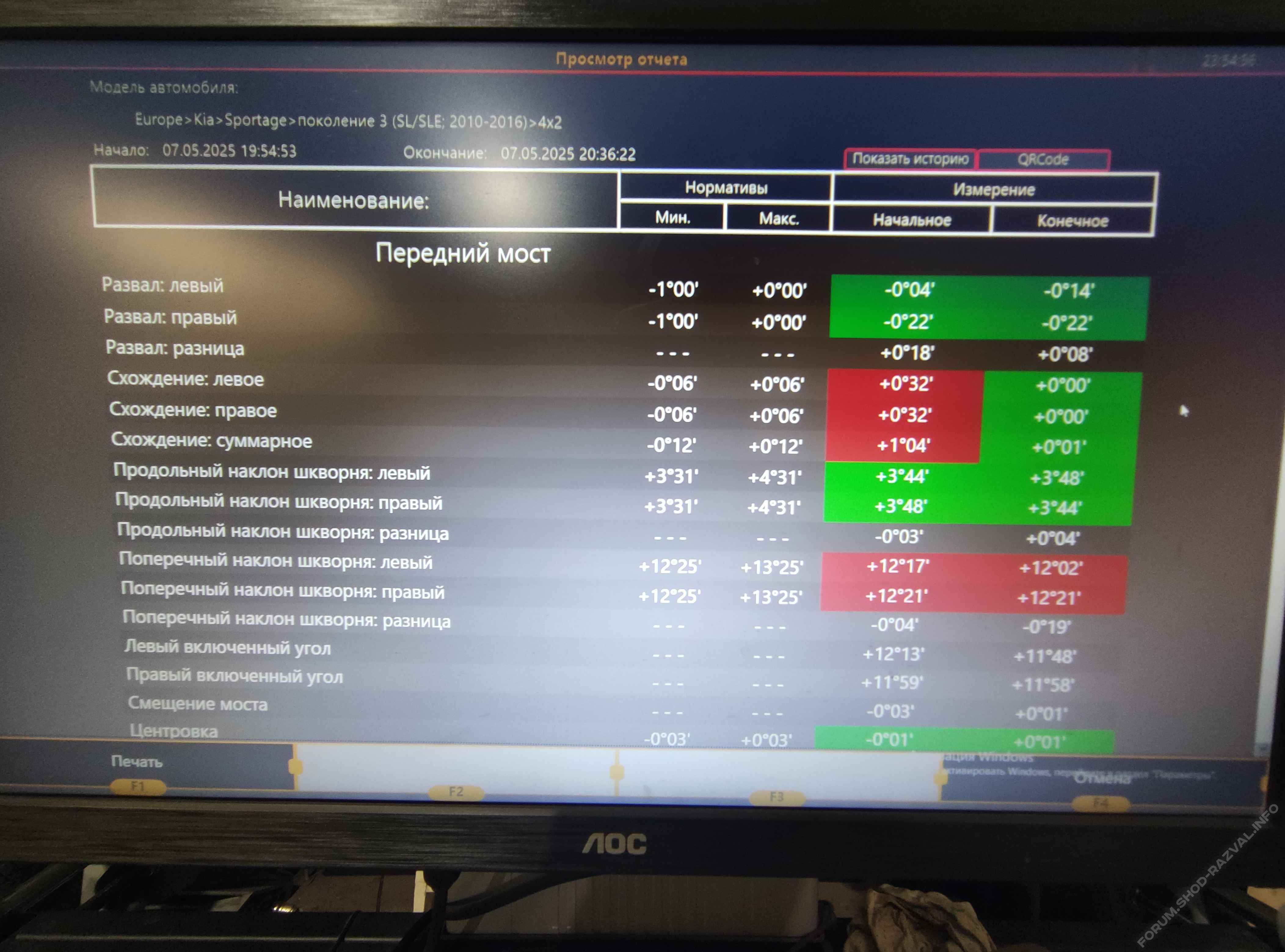

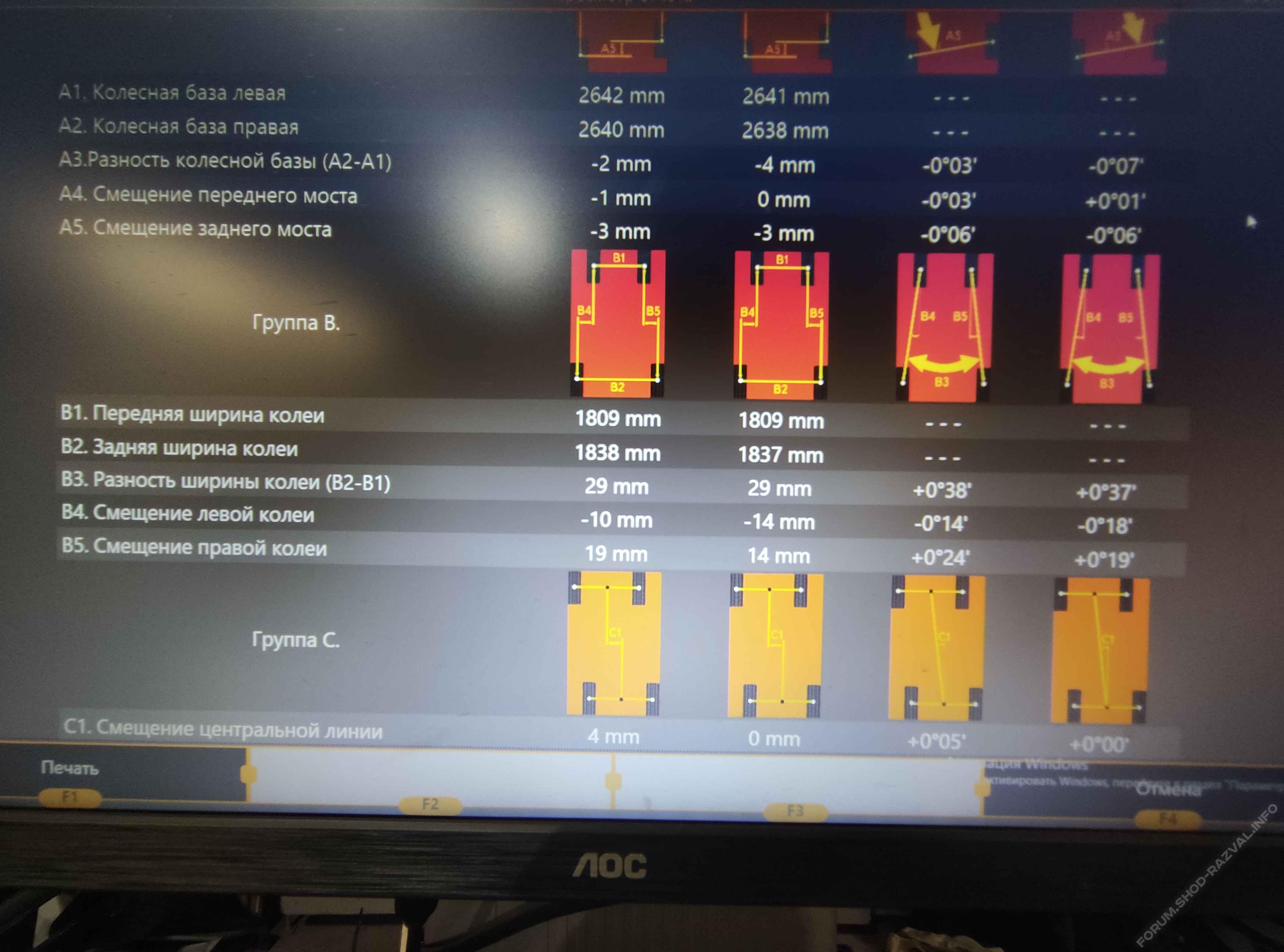

Здравствуйте форумчане, приехала ко мне sportage передний привод на разношироких шинах от х5, и ещё и с проставышами по дисками для большего вылетоа 15мм, подвеска вся в норме, не уверен что сделал верно, не сталкивался. Заднюю завалил максимум в минус далее не выходит схождение, по-моему надо было валить переднюю в + по развалу чтоб добиться более минусовой плечо обкатки. Посмотрите интересует ваше мнение.
