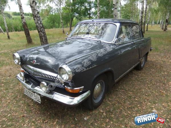

Отправлено 12 октября 2013 - 11:29
Прикрепленный файл  волга21 044.JPG   421,24К   33 Количество загрузок:Прикрепленный файл  волга21 043.JPG   596,56К   34 Количество загрузок:Прикрепленный файл  волга21 042.JPG   480,71К   15 Количество загрузок:Прикрепленный файл  волга21 041.JPG   740,72К   20 Количество загрузок:Прикрепленный файл  волга21 040.JPG   504,9К   14 Количество загрузок: вот такой получился апарат! двигатель омега 3л.ходовая перед 2410,мост вольво! рогатка хорошая, стреляет хорошо! Развал сделал по -15мин.кастер натянул +6.сход 2мм общий.
  • 3

  • Н.П:(town)Харьков
Отправлено 12 октября 2013 - 22:29
Чушь!
УУК - в т.ч., кроме развалов.
  • 0

Чушь!
Ну как говорится на вкус и цвет товарищей нет! а конкретней что не нравится?подскажи как надо!как бы сделал ты? или просто ФУУУ!и пошел дальше,
  • 2

Отправлено 13 октября 2013 - 23:33
Ну, если на то пошло - ФУ, и идите дальше!
А если действительно интересно: Волга должна быть Волгой, Опель - Опелем. И никак не с ДВС, салоном и прочими атрибутами иных авто. В том и прелесть этих авто и не только - в своей индивидуальности. Ну, а если не удалось проникнуться в индивидуальность конкретно взятого автомобиля - это не ко мне, а к соответствующим специалистам.
Дальнейшее развитие темы и тем схожих с: а-ля "я переоборудовал "Зайка-3" в "СУ-29"" - считаю бесполезными и, иногда, даже вредными, с точки зрения нарушения безопасности эксплуатации и переростания обсуждения в бесконечную "священную войну".
По поводу УУК. Задайте себе вопрос, если вы уже и использовали переднюю подвеску ГАЗ-2410: какими критериями вы пользовались при установке Продольного Наклона Оси Поворота в "+6", и каким образом определено общее Схождение в 2мм??? И еще: +6 -- вопрос - чего?
  • 2

Отправлено 14 октября 2013 - 09:08
Критерии просты)))добится хорошей управляимости автомобиля"ехать как по рельсам".схождение было определено с помощю стенда СДЛ 5. Кастер  плюс 6 ГРАДУСОВ!
  • 3

Отправлено 14 октября 2013 - 18:15
Шкворневая стойка наверно стоит от Газ 31
